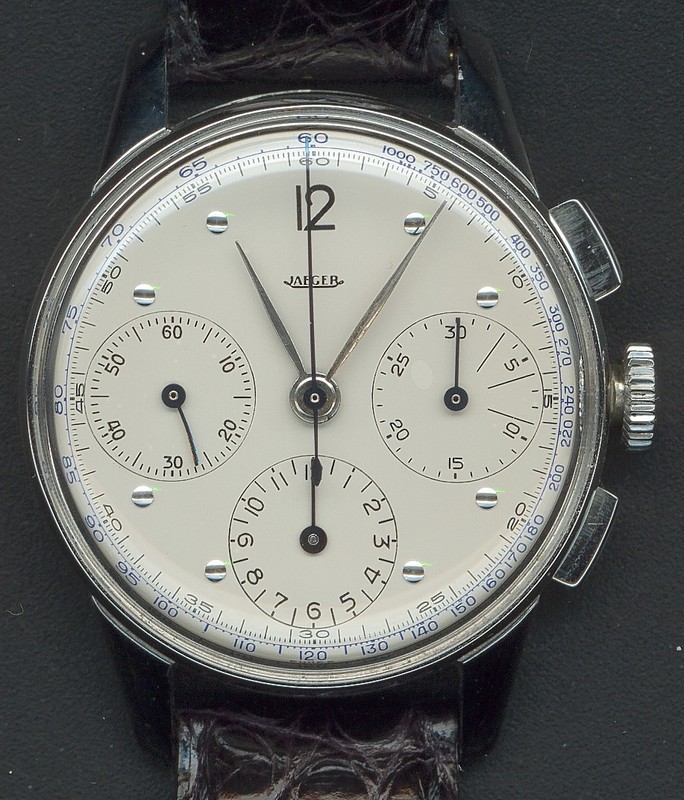

UG 285 :

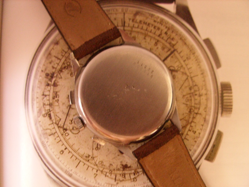

La plupart des chronos Jaeger faisaient 35,5mm, à l’inverse de celui que je vous présente, qui fait 37,5mm, et donc une grande taille pour l’époque et une taille tout à fait portable à l’heure actuelle.
Le Chrono Jaeger cal. 285 UG [la Revue] Ss854226
Les boîtes de l’époque étaient estampillées ENVERSTEEL (sur les Jaeger et sur les Lecoultre).
Le Chrono Jaeger cal. 285 UG [la Revue] _vasco10
(credit vasco)
Le Chrono Jaeger cal. 285 UG [la Revue] 9h1fft10
(credit Arno)
Ce chrono n’est évidemment pas étanche, avec ces poussoirs plats, pas comme ceux avec les poussoirs champignon comme le 4ATM ou ce dernier :
Le Chrono Jaeger cal. 285 UG [la Revue] 4atm410
(credit monsieurleprince)
Le fond est clippé et non vissé.
Le Chrono Jaeger cal. 285 UG [la Revue] Ss854220
Le Chrono Jaeger cal. 285 UG [la Revue] Ss854215

Cet exemplaire possède un cadran blanc avec des index argentés dont le tour est accentué par un trait noir.
Le Chrono Jaeger cal. 285 UG [la Revue] Ss854221
Le Chrono Jaeger cal. 285 UG [la Revue] Ss854222
Le Chrono Jaeger cal. 285 UG [la Revue] Ss854223
Ce cadran, ne nous mentons pas, fut restauré. Restauré oui, mais à l’identique et les mains par lesquelles il est passé de me font pas douté une seule seconde de la cohérence de ce cadran.
Le cadran est réellement superbe et reste, malgré son style 40’s, très actuel.
Le cadran possède une échelle tachymétrique servant, on le sait, à mesurer les vitesses à l’aide des bornes kilométriques le long de la route.

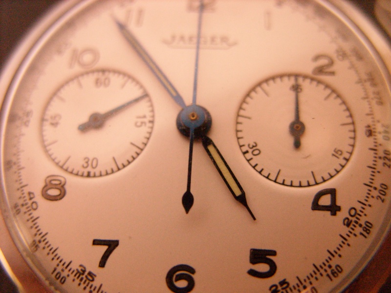

Les aiguilles :
Pour moi, et ce qui à fait que j’ai succombé à ce chrono, ce sont les aiguilles.
Pour moi, on frôle le parfait dans le bon goût. J’aime.
Du bleu, parfait.
Le Chrono Jaeger cal. 285 UG [la Revue] Ss854224
Les aiguilles de la seconde permanente, du compteur des minutes et de la trotteuse centrale sont totalement d’origine.
En revanche, celles de la partie heure ne le sont peut être pas. Cela dit, il y a tellement de déclinaisons en tout genre sur ces montres d’époque qu’il est aisé de s’avancer. Qu’importe, c’est mon coup de cœur.

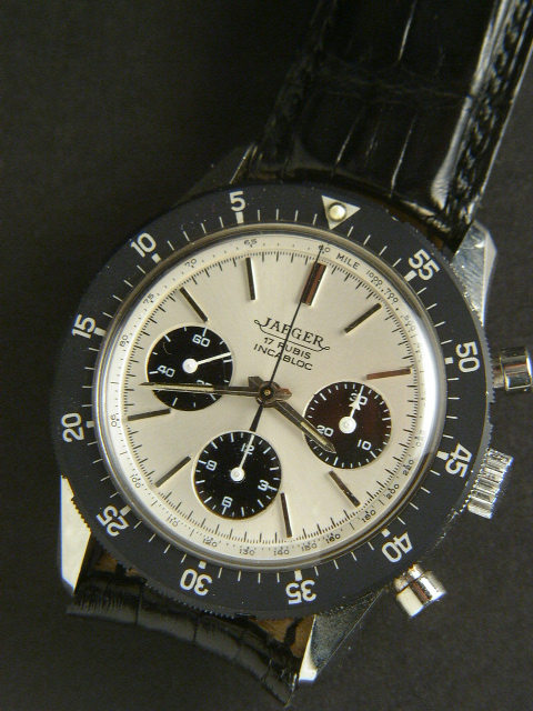

Pour info, tu devrais retirer les 3 chronographes à calendrier complet (R730), car il sont completement faux.
Jaeger ou lecoultre n'ont Jamais produit de chrono triple date...

cda a écrit:Pour info, tu devrais retirer les 3 chronographes à calendrier complet (R730), car il sont completement faux.
(il y a une mention spéciale à ce sujet d'ailleurs dans le livre de Zaf...)
Autrement, joli travail d'enquète, mais effectivement il y a peu de choses sur ce sujet.
Merci CDA, j'avais d'ailleurs mis des "???" sous ses photos, n'étant pas convaincu de la chose.
Je vire de ce pas les photos de LA REVUE et les mets ici, pour montrer ce qui ne va pas.
Le Chrono Jaeger cal. 285 UG [la Revue] R7210
Le Chrono Jaeger cal. 285 UG [la Revue] R72_10
(R72 non ?)
Le Chrono Jaeger cal. 285 UG [la Revue] R72_11
(pareil, R72 non ?)

ces 3 la sont des Wakmann déguisés...

Petit comparatif entre les deux boîtes:
Le Chrono Jaeger cal. 285 UG [la Revue] Ss854229
Les poussoirs:
Le Chrono Jaeger cal. 285 UG [la Revue] Ss854231
Et le WS avec, au final, peu de différence je trouve, bien que le 4ATM couvre ces 40/41mm.
Le Chrono Jaeger cal. 285 UG [la Revue] Ss854310
Notez que l'ouverture du cadran est plus grande sur le 285, la lunette fait le reste sur le 4ATM.
Il est toujours intéressant de shooter deux montres ensembles, on se rend bien compte de l'évolution, avec une mamie de 40 ans, poussoir rectangulaire et une jeunette des 70's avec une boite étanche et des poussoirs champignons.

Une photo de chronofolie pour un Chrono UG 285 (pas Jaeger donc)
Le Chrono Jaeger cal. 285 UG [la Revue] R1ahlc
Et je cite Corsaire75:
Le Chrono Jaeger cal. 285 UG [la Revue] A93577a9
Le Chrono Jaeger cal. 285 UG [la Revue] 295efe9f
(extrait du livre "Universal Genève, 100 de tradition horlogère", Editions Sothis)

Le Chrono Jaeger cal. 285 UG [la Revue] Empty Supers infos pour l'identification de ma tocante...
Message par mistraldt83 le Sam 27 Juin 2015, 20:07
Bonjour les passionnés: un grand merci pour les informations collectées et partagées dans ce post, celà m'aide dans ma recherche pour identifier ce garde temps qu'un ami juge assez rare et probablement l'un des premiers emboitement de ce modèle JAEGER avec le calibre UG285:
Le Chrono Jaeger cal. 285 UG [la Revue] Pdmjr1Xqj
Qu'en pensez vous? Des infos complémentaires? Une idée de valeur?
C'est un gentil aïeul qui me l'avait bien planquée, je suis assez content de ce cadeau!!! Elle est dans son jus et fonctionne très bien... Bien sur, le bracelet est à changer!!!
A bientôt
Amicalement, Mistral
Le Chrono Jaeger cal. 285 UG [la Revue] EyJNhdy7j
Le Chrono Jaeger cal. 285 UG [la Revue] F0O39yrVj
Le Chrono Jaeger cal. 285 UG [la Revue] Empty Re: Le Chrono Jaeger cal. 285 UG [la Revue]
Message par thomasm le Mar 07 Juil 2015, 17:18
Bel exemplaire qui a l'air d'être conforme (juste un doute sur les aiguilles heures/minutes qui ont pu être changées par la suite).
