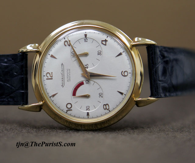

ou à cadran.
Un mythe, la Jaeger Lecoultre Futurematic 34f10
(credit the purist)

JLC l’avait qualifiée de « firts fullyautomatic wrist watch ».
Pour la marque, c’est un énorme coup !
En effet, la suppression de remontage par la couronne permet l’emploi d’un balancier plus lourd qui augmente la précision de la montre. De ce fait, elle ne se remonte que par le poignet, et pas comme pour les autres auto, qui, bien souvent, accepte volontiers quelques tours de couronne pour redémarrer.
De ce fait, la « couronne » situé à l’arrière ne se remontant pas comme sur d’autre montre, JLC a souhaité faire inscrire sur chacune d’elles la mention en gros « DO NOT LIFT- SLIDE » puisque cette dernière se glisse de gauche à droite.
