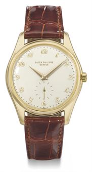

Or jaune, bracelet croco : la "classique" , celle qu'on retrouve presque tout le temps en vente.
Patek 2526 D4370582x
crédit Christies

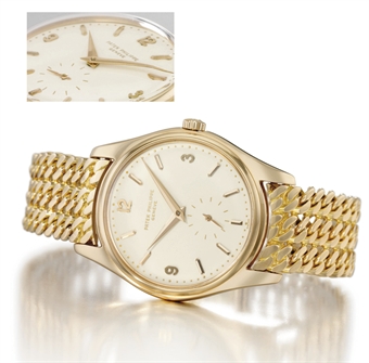

Pink Gold Bracelet Gay Frères
Patek 2526 D4982763x
crédit Christies

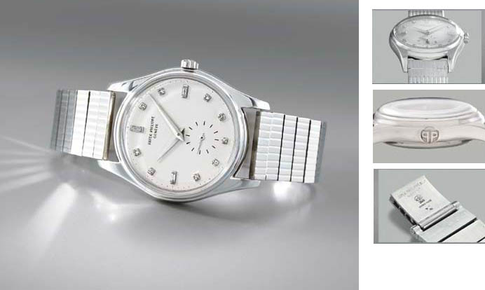

Platine indexs diamants, cadran argenté (non émaillé)
Patek 2526 D4596703x
crédit Christies

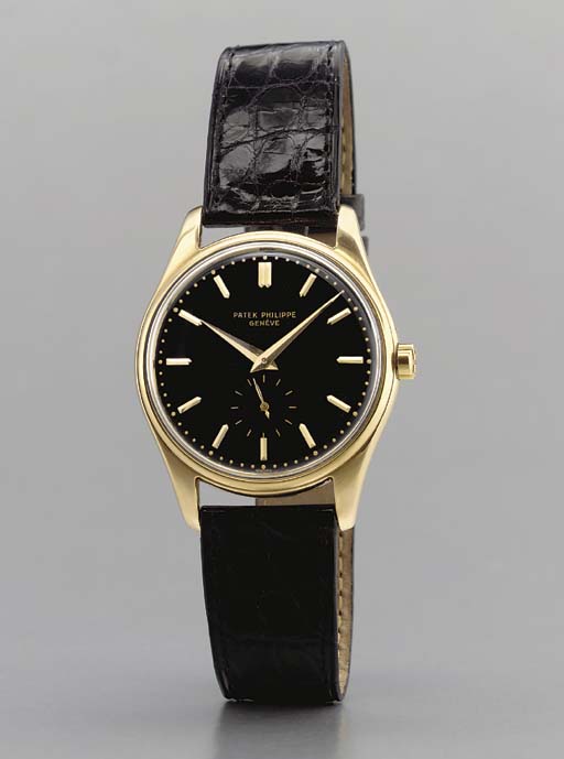

Or jaune cadran éamillé noir
Patek 2526 D4304658x
crédit Christies

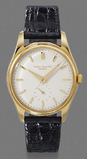

Or jaune chiffre Breguet à 3-9-12
Patek 2526 D5130695l
crédit Christies

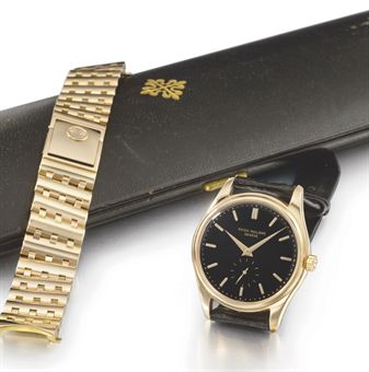

Or rose cadran noir
Patek 2526 D5309335l
crédit Christies

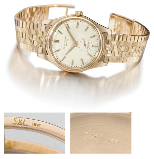

Or Rose
Patek 2526 483
2526 A

bracelets
Chose amusante sur la 2526, en plus d'une version cuir elle a connue une pelletée de bracelet différents
2526 A, 2526 B etc jusqu'á 2526 G et un 2526 K
Voilà ceux que j'ai pu retrouver, il m'en manque, si vous savez lesquels sont B, E, F et K, je suis preneur.
Photos antiquorum sauf quand précisé
Or Rose
http://images.antiquorum.com/235/medium/483.jpg
2526 A
http://images.antiquorum.com/49/medium/154.jpg
2526 C
http://images.antiquorum.com/114/medium/454.jpg
http://images.antiquorum.com/44/medium/152.jpg
2526 D
http://patek.watchprosite.com/img/watchprosite/patek/16/scaled/patek_image.956416.jpg
crédit JohnGym purist
http://robertmaron.com/images/D/PP2526R02.jpg
crédit Robert Maron
2526 G
http://images.antiquorum.com/209/medium/625.jpg
http://images.antiquorum.com/177/medium/69.jpg
Conclusion
Montre historique chez Patek.
Montre historique pour l'horlogerie car une automatique d'une tel niveau c'était une première.
Montre passionante par ses détails qui confine à la Rolexologie Patek 2526 Bidem
Bref une montre d'exception
Patek 2526 Roi
