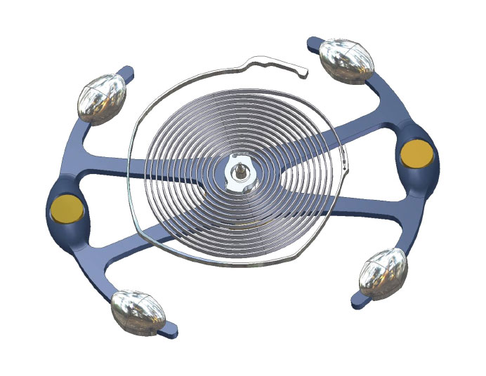

Le calibre DB2005 est originaire du calibre 2004. Il a été développé au cours de l’année 2008 et présenté en 2009. Toutes les dernières technologies DE BETHUNE sont présentées dans ce calibre mécanique à remontage manuel, composé de 339 composants et disposant du double barillet auto-régulateur. Les barillets sont spécifiquement réalisés pour éliminer les frictions et transmettre efficacement le maximum d’énergie. Au sein de l’organe réglant, on découvre le balancier titane / platine avec courbe terminale plate protégé par le système triple pare-chute pour réduire au minimum les perturbations et protéger les pivots. Grâce à sa légèreté, ce balancier permet de réduire les frottements mécaniques et délivre le rapport inertie / masse idéal. La forme des ogives visibles sur le balancier permet de diminuer l’influence des frottements visqueux de l’air. Le principe de la courbe terminale plate, placée sur le même plan que le spiral compense les décentrages et facilite sa fixation. On évite de cette façon des manipulations délicates lors du réglage. On compte 25 rubis, une alternance par heure de 28'800 et une réserve de marche de 5 jours lisible sur le dos de la montre.

Mouvement : DB 2005 – mécanique à remontage manuel – 339 composants – décoré et collimaçonné à la main, aciers anglés et polis à la main - double barillet auto-régulateur - balancier titane / platine avec courbe terminale plate du spiral protégé par un système triple pare-chute
