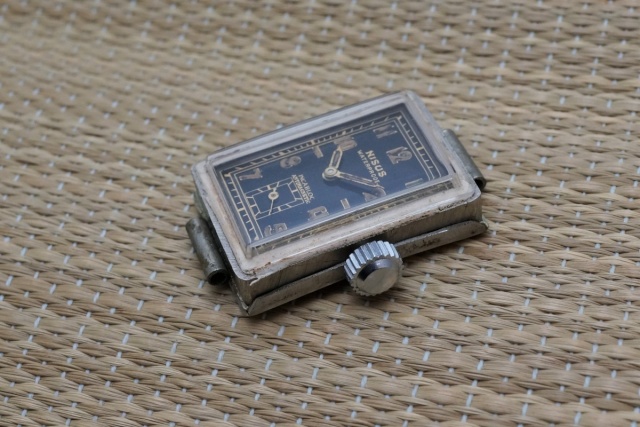

    Voici une Nisus avec encore un autre système (©️Libertas)
    Une paire de DOXA 26121711
    Une paire de DOXA 26121812
    Une paire de DOXA 26121811
    Une paire de DOXA 26121710
    J'ai pas trop capté le principe mais visiblement les grosses visses doivent aussi comprimer le fond de boite...
