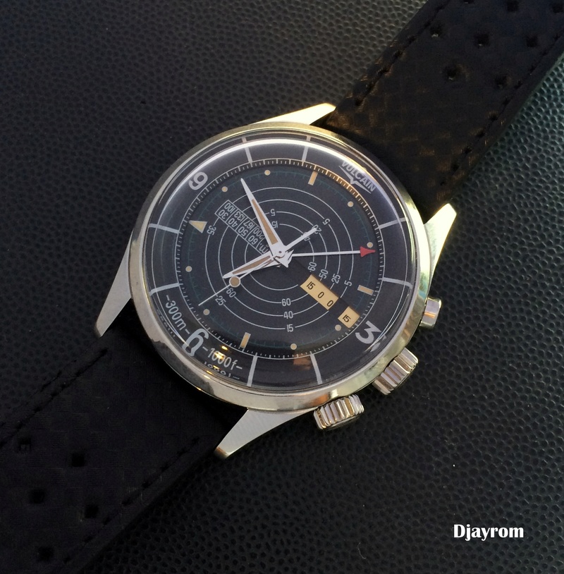

    Revue de la Vulcain Nautical - Réedition 1er série Img_4117
    En 2011, Vulcain a rendu hommage à ce modèle de légende pour les 50 ans de la marque.
    elle décide de faire une réédition en tous points fidèles à l'original.
    J'aborde ici le sujet toujours chaud de la "réédition" à ne pas confondre avec la "tribute" (je laisse les spécialiste de JLC s'exprimer sur le sujet entre Polaris et Reverso ou Geophysic).
    Cette montre est pour moi du vintage moderne, car c'est effectivement la même montre en terme de taille, de poids, de cadran ou d'aiguilles.
    Son calibre est le Cricket Vulcain V-10 à remontage manuel est doté de deux barillets, un pour délivrer l’énergie nécessaire aux fonctions heures, minutes et secondes, l’autre pour assurer la fonction alarme-réveil et ses 15 à 20 secondes de sonnerie.
    Ce mouvement bat à 18'000 alternances par heure et présente une réserve de marche de 42 heures.
    Comment elle marche ?
    Elle possède deux barillets de part et d'autre de la tige de couronne.
    En remontant sa montre dans le sens horaire, on remonte le barillet destiné à la sonnerie et dans l'autre sens on remonte celui de l'heure.
    J'ai un faible absolue pour son aiguille des secondes "lollipop" qui est encore un signe distinctif de ce modèle.
    La sonnerie provient du bruit émis par le marteau qui frappe à l'intérieur du boîtier. Ce qui est surprenant c'est qu'un fois la sonnerie terminer et que le barillet de la sonnerie n'est pas armé, le marteau de l'alarme vient percuter le boîtier à chacun des  mouvements de la montre. C'est un bruit "étrange" qui m'a fait penser la première fois que j'avais abîmé la montre.
    La boite est massive et le "plexi bombé" renforce la notion d’épaisseur de la montre. Oui c'est bien un plexi par un verre saphir afin de respecter l'original...par contre il manque le bracelet 100% caoutchouc.

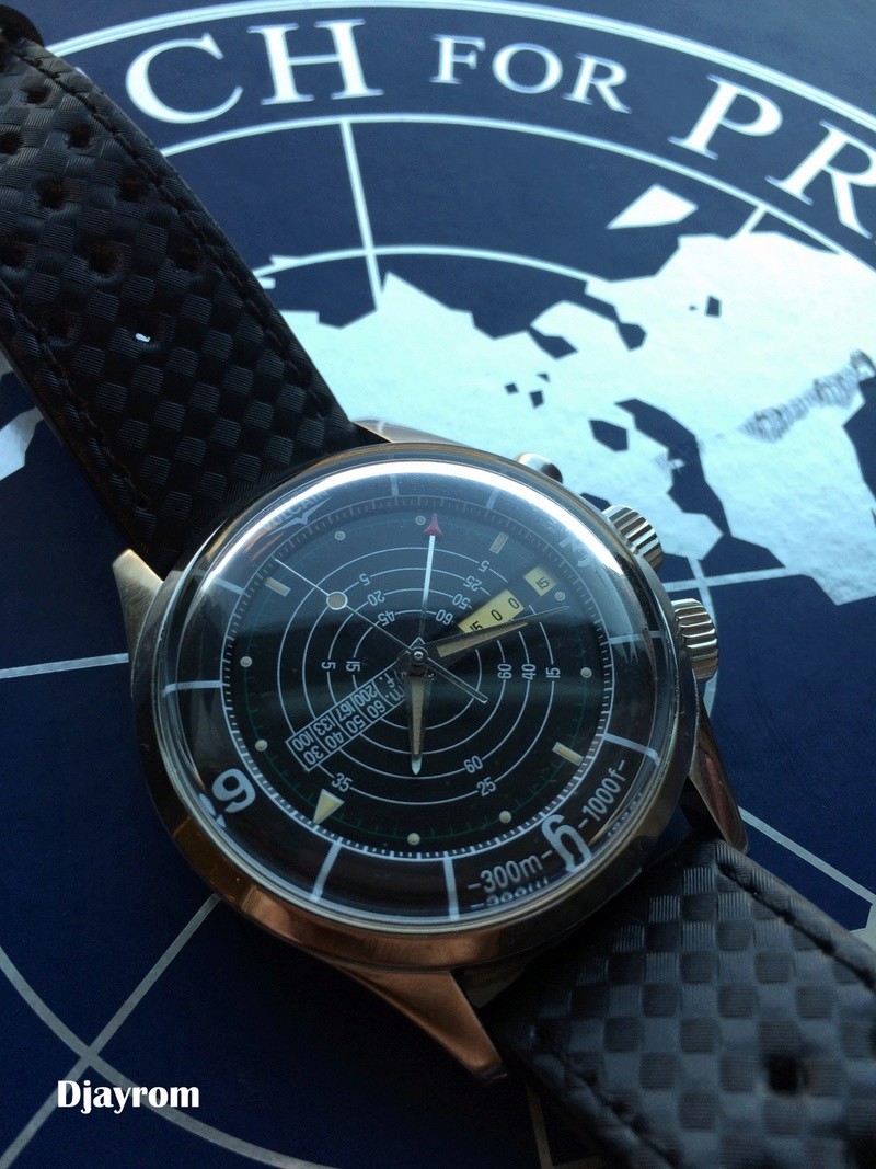

    Le poussoir et les 2 couronnes permette donc dans l'ordre :
    Revue de la Vulcain Nautical - Réedition 1er série Img_4211
    - le poussoir : arreter la sonnerie et permettre le réglage de l'heure du réveil mais dans le sens inverse des aiguilles de l'heure
    - la couronne centrale : de remonter heure et sonnerie mais aussi de régler l'heure (seulement dans un sens)
    - la couronne du bas : de bouger le disque du cadran noir afin de trouver la table de décompression
    Le triple fond gravé du boîtier rend hommage au passé historique du modèle Nautical de 1961 et arbore les numéros de brevets et les inscriptions Swiss Patents et US Patents qui figuraient à l’origine
